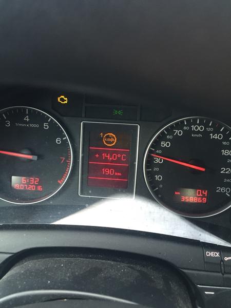

Hej har en lampe der begyndte at lyse kan sku ikke finde den på oversigter over forskellige lampe advarsler nogen der hjælpe her?
Min bil er en Audi A4 2001 b6'er.

Prøv at kigge på denne her:
http://www.audiworld.com/forums/a6-s6-c5-platform-discussion-7/1-mph-2-mph-warning-light-what-heck-1705230/
Tanken er at man kan have vinterdæk som måske ikke er rated til alverden og dermed kan få en advarsel.
mar 2010
http://www.audiworld.com/tech/elec57.shtml
Og desværre ligner det at det er den midlertidige du får. Den burde så vidt jeg kan læse forsvinde efter at have slukket bilen.
Håber nogle VAG gutter kan hjælpe dig herfra.
