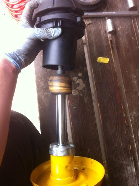

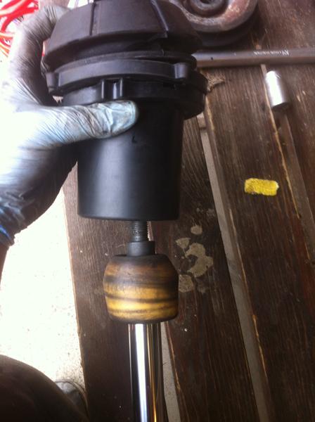

1# den gule/snavse gummi bøsning sad på den game gevind undervogn skal den med over på den nye i den rækkefølge jeg har vist på billederne ?
#2 eller skal den gule væk og så kun det top leje jeg fik af vide af sælger jeg skulle bruge når jeg gik fra gevind til fast sports fjederben ??

  • #3   5. aug 2016 Tænke jeg nok det var det den var til det eneste der gav mening at den skulle stoppe at det kunne ske men man skal altid lige have bekræftet første gang jeg lige skifter fjeder ??men super mange tak for hurtigt svar smiley
  • Bjerggaards
    #4   5. aug 2016 Det er fint du spørger, hellere være sikker end at smadre hele ens bil, og risikere at man laver noget dumt ude på vejen, pga støddæmperen bliver smadret i bund smiley
    Og de kaldes bump stop, og gør præcis som Benny skrev

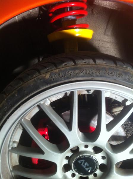

  • #5   5. aug 2016 Fedt lige at få navnet på plads på den gule Dims ??;) heh så ved jeg hvad jeg skal sige når jeg skal bestille en ny smiley
    Ja det sku meget rart man lige kan spørge andre for at være 100% sikker

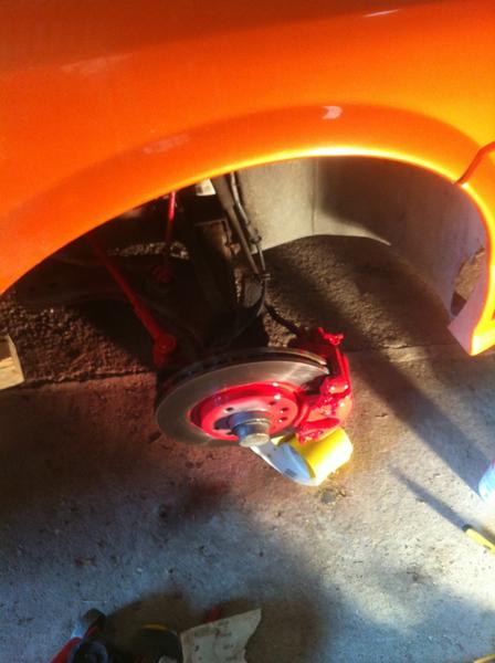

    Havde dog ingen problemer med begge fjedere ben bag kom på uden problemer smiley
    Og har montere det nu så skal bare finde et sted som 4 hjuls udmåler biler smiley
  • #6   6. aug 2016 Færdig igår tak for hjælpen smiley
