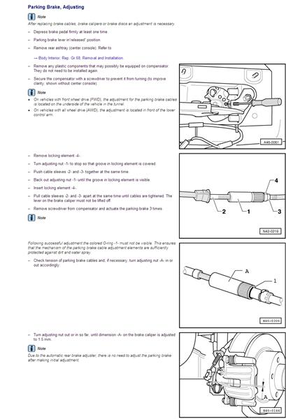

  • #10   17. aug 2016 Så husker jeg forkert, så er det nok på modellen ældre. Men der er ingen biler hvor du ikke kan justere det.
    Fandt dette til dig.
  • #11   17. aug 2016 cool..tak jesper smiley

  • #15   17. aug 2016 Udstødningen skal løsnes, justeringen sidder oppe over varmepladen i kardantunellen.
  • #16   17. aug 2016 cool.. kigger på det og vender tilbage når jeg har fået kigget på det..
  • #17   17. aug 2016 træd fodbremsen ned og træk håndbremsen et antal gange mens du holder fodbremsen nede, så skulle den gerne justere sig selv.

  • #21   9. sep 2016 lige en update på håndbremse opstramningen:)
    Der var en justeringsanordning under varmeskoldet i kardantunnelen..
    Så nu spiller det bare smiley
    tak til folk for deres hjælpen..
