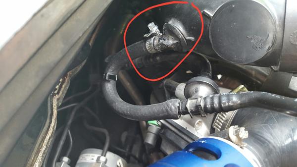

Lige et hurtigt spørgsmål?? jeg har knækket den der stus men har limet et kobber rør i Men nu er den begyndt og lave motor fejl på map sensoren og ladeluft føleren kan det være fordi det ikke er helt tæt der eller hvis det rør jeg har sat i ikke helt er stort nok??????

Grunden til det skal være dobbeltstemplet er fordi at motoren beregner benzin mængden ud fra præcis den masse luft der er suget ind. Den dobbeltstemplede tager hånd om dette.
Mængde måleren har prædefinerede værdier for benzin mængder ud fra det tryk bilen befinder sig i.
Til dit spørgsmål kan jeg ikke se hvad slangen tilsluttes til. Er det bremseforstærkeren?
Hvis du ryger en god cigar kan du finde luft utætheder i dit system ved at puste ind ved luftfiltrets slange. Så kan du bemærke om den er utæt i din reparation.
