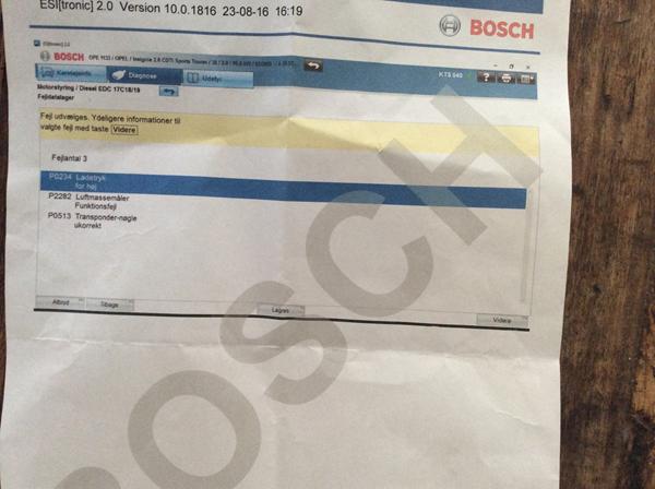

  • #2   24. aug 2016 Ja det skriver den jo også men kan den gøre så den har svært ved at falde ned i omdrejninger igen
  • #4   24. aug 2016 Luftmasse vil også gi et forkert ladetryk
  • #5   24. aug 2016 Det er en 2.0 cdti diesel den skifter jeg i morgen og ser om det er det smiley
  • #6   24. aug 2016 Utæt turbo slange kan også lave ballade, går ikke ud fra du har nogen hylelyde ved acceleration
  • #8   24. aug 2016 Da ikke meget Opel værksted over dem hvis de ingen gang brug org. Tester..??
    Ville kigge på vakuum ventilen til Wastegaten.
  • #9   24. aug 2016 Det tager jeg med i beregningerne :-))
  • #10   24. aug 2016 Sidst jeg havde den fejlkode på en opel 2.0 cdti der var det en ny turbo der skulle til.
    Den overlader, og det har selvfølgelig ikke noget med luftmassemåleren at gøre. Ladetrykket er styret af mapsensoren,
    Du vil typisk kunne få bilen til at gå i nødprogram ved overhalinger ved hastigheder 70+ kmt.
  • #11   24. aug 2016 Går bilen ud af nødprogram hvis du slukker og tænder den?
  • #12   25. aug 2016 Bilen kan køre 200 ingen problem kan kan kørers i alle gear med alle omdrejninger men lige pludselig går den i program så kan man slukke og tænde og alt er normalt igen men den kan lige så godt gøre det ved 1800 omd i første som ved 3500 i 4 gear så der er ikke noget mønster i det... Havde en astra cdti der gik i program engang med den kunne jeg få til at gøre det hele tiden og altid ved 142 kmt men dette er ikke problemet her
  • #13   25. aug 2016 Var det et autoriseret Opel værksted du var på?
  • #15   25. aug 2016 Ja det var et autoriseret værksted så de er oppe ad bakke hehe men den melder for høj tryk men det kan self være alt muligt
  • #16   25. aug 2016 Det kan ikke være alt muligt, når den melder for højt tryk.
    Ladetryksventil, mapsensor, turbo.
    Utætte turboslanger, og vakuumslanger, vil alle give fejl på for lavt Ladetryk

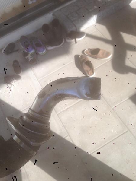

  • #17   25. aug 2016 På min der var en mikro revne i turboslange , lageret den fejl på turbo overboost, fordi den ladede mere for at oprette holde trykket,det er klart at hvis hullet er stort vil den melde lavt tryk
  • #18   25. aug 2016 Og Har set før at ladetryk blir for højt, når luftmasse måler viser forkert, så det passer ikke, dog ikke på Opel
  • #19   25. aug 2016 Henrik c men nu melder den jo også fejl på luftmasse måler hvilket vel også kan give for højt ladetryk problem da den jo ikke fatter hvor meget luft den heldet ind når den er gået
  • #20   25. aug 2016 Præcis, og kom i tanke om de gamle Opel Dti når luftmasse måler blev slidt trak den som en bil uden turbo, fordi den sænkede ladetryk

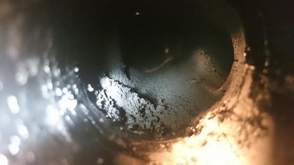

  • #24   26. aug 2016 Men har købt Bell ADD turbo rens og prøver i aften at fylde turbo en inde ved Vnt en og se on det kan løsne lidt ellers tager jeg turboen af den søndag
  • #25   27. aug 2016 Sådan så det ud i indsugnings manifol men den er total renset nu
  • #26   27. aug 2016 Og efter rensning
  • #28   28. aug 2016 Mit gas spjæld der lagde 4 mm sod på men det hele er renset og Egr er lukket elektronisk samt mekanisk nu kørte en lille tur i går og det føltes meget bedre men må se om en går i program de næste dage men mærkeligt nok sad det hele i indsugningsmani og Egr
  • #30   28. aug 2016 Ja Egr er det værste lort der nogensinde er skabt men min blev hel rolig i tomgang men det er jo klart den Egr studs har jo stort det fyldt 90 % af min indsugning pga alt det snask troede min gamle cdti var slem men intet i forhold til dette her kan simpelthen ikke forstå hvorfor man laver det det kan umuligt gavne noget det gavner i hvertfald ikke motoren og det er sku ikke så underligt der går en turbo i ny og næ med akt det lort de får i hovedet hele tiden men aldrig mere på min bil dejligt at få lortet lukket men 4 mm stål ??B)

    #33   17. sep 2016 Lidt sent med svar men, skift lige vakuumventilen. Min gjorde nøjagtigt det samme. Startede med den mistede trækkraft en gang imellem, måske kun 2-4 sekunder. En dag gik den så i nødprogram. Det eneste jeg skiftede var vakuum ventilen til turboen, alle problemer og fejlkoder løst.

  • #36   18. sep 2016 Men mit nødprograms problem sad i sod i manifol og gasspjæld og det er total renset ud nu og sidden har problemet ikke været der

    Ja, der kan godt se lidt skummelt ud, derinde i manifolden. smiley
    Billede er taget fra Egr hullet inden den blev renset med Wurth I-et-rens og toiletbørste smiley Der var sgu pels på.
