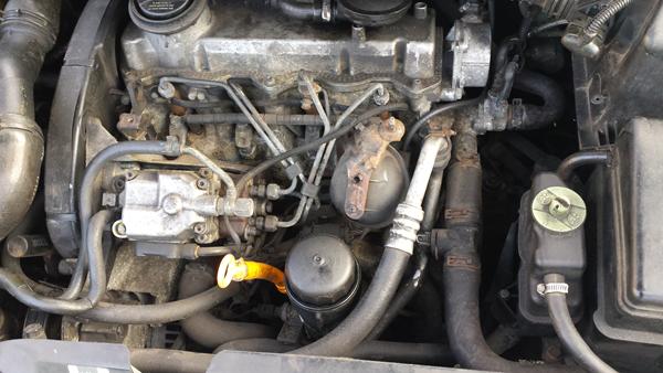

Når en gammel bil med vp pumpe har problemer med at starte når den er varm, plejer det at være en slidt pumpe, el. en slidt starter.
Pil stikket af temperaturføler, og tjek så hvordan den starter.
Føleren er til både instrument og ECU, derfor 4 ledninger.
Det kan tjekkes med vcds hvad begge værdier er.
Men hvis føleren er død, plejer problemet da kun at være der når bilen er kold, for så viser den for høj temperatur.
Ved for lav temperatur, vil den jo tro at bilen er kold, og vil så ikke have problemer med at starte.
Hvis det hjælper at pille stikket af temperaturføler, er det i hvert fald hul i hovedet at give penge for at få lavet et indgreb i ECU, som kan laves med 2 relæer!

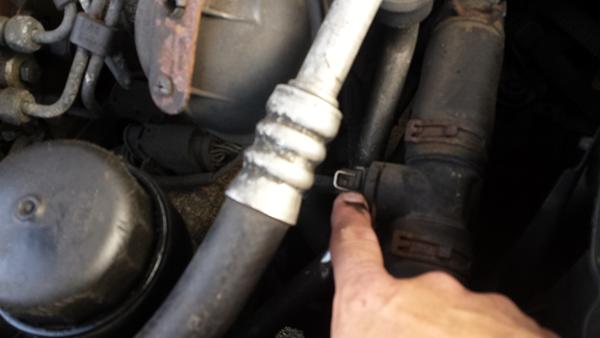

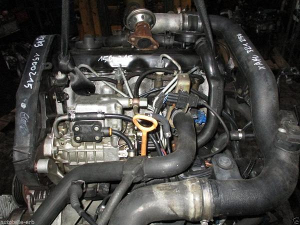

På det første billede er det det brune stik, og på det andet er det det blå stik.

Føler virker fint nok, ellers ville den ikke springe i gang når den var varm.

EGR kan man manuelt blænde af med en plade, uden motorfejl til følge!
