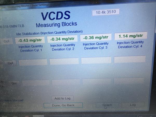

Hey!
Har nogle problemer med min Seat Leon 2,0 TDI FR.
Den er begyndt at drille nogle gange ved koldstart. Det følelses også som om den sætter lidt ud nogle gange når jeg kører. Den står også og hakker lidt i det når jeg f.eks. holder for rødt.
Den er også begyndt at lugte grimt...
Jeg har derfor haft VCDS på og kigget på indsprøjtnings mængden og den viste som på billedet at cyl. 4 er højere end de andre.
Tror i ikke også dyse 4 kan være halv defekt? ??
Mvh. Stefan

Men Jeg prøver at klemme retur slangen og se.
Me hvad kan det ellers være, når det ikke er dyserne?
