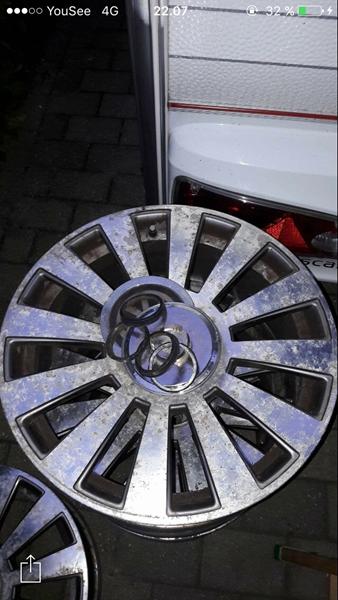

1.457 visninger | Oprettet: 12. okt 2016 Rune K Tilmeldt:10. feb 2012 Følger: 54 Følgere: 47 Biler: 4 Emner: 60 Svar: 247 Fælge - ir {{forumTopicSubject}} Kan jeg slibe de her ned og polere det så det bliver nogenlunde? Se svar (11) >>

Men er frisk på at hører andre fremgangsmåder
Det er fordi jeg kan få dem for 400kr som de står, men vil selvfølgelig ikke hente dem hvis de koster en formue at få pæne.
Tid er mig ligegyldigt, det er jeg klar på
jul 2004
Men der er både nitromors, ultralyd og glasblæsning.
Nitromors og ultralyd er at foretrække når de skal poleres..
Som du nok kan regne ud er jeg mest til ultralyd..

Ret mig gerne

Problemet er bare jeg ikke kender til priser på sådan nogle uorg nogle, så ved ikke om det kan betale sig

så siger vi 4 fælge x 4 timer = timer af 200,- sort = 3200 kroner
Nu skal de så lakeres og eller voks behandles som en i helved.
Så skal der dæk på
Og til sidst afbalanceres.
Så nu mindre du er ansat i et ok vildt smedefirma, med sprøjte kabine og et auto værksted i baghaven så nej, nej og nej.

Hvis det ikke i første omgang bider på lakken, så pak fælgen lufttæt ind efter du har smurt dem ind og lad den stå i nogle timer.

Siger du, at man kan fjerne pulverlak kun ved hjælp af ultralyd??
