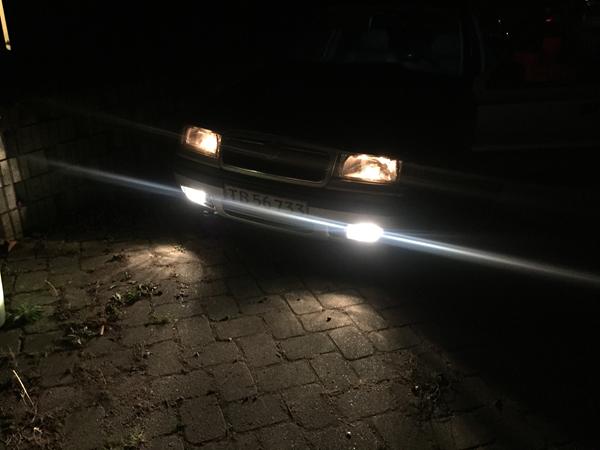

Har idag skulle lave tågelys på en gammel bil..
Tænkte der ikke var de store problemer i det, men det vil fandme ikke virke..
Det er orig Ford tågelygter hvor jeg så bare har klippet lidt i ledningsnettet så de kunne passe på denne bil.
Jeg synes jo ikke umiddelbart det skulle kunne gå galt, men faktum er, at der ikke er lys i lygterne..
Har haft pærene ude, og de er ikke sprunget..

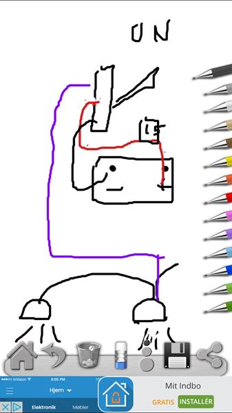

Har prøvet efter bedste evne med fingrene at tegne mit diagram ??????
Den sorte stel mellem lamperne, er den orig så den tænkte jeg var god nok?
Kan i finde fejlen?

  • #2   20. okt 2016 hvilken kontakt er brugt
    ikke alle skal have stel
    det er kun, hvis der er dioder
    der lyser, når kontakten er tændt
    og du burde have et arbejds relæ indover,
    for at pæren få mest muligt strøm
  • #3   20. okt 2016 Din kontakt skal ikke have stel. tror det er der din fejl ligger.
  • #4   20. okt 2016 Har ikke noget at måle med???? er tømrer, så når det gnistrer er der strøm??
    15 er sikringen..
    Der er ikke diode i, det er bare en biltema kontakt.. Troede der skulle være stel til en kontakt?
  • #5   20. okt 2016 Nej den skal som du har lavet det jo kun afbryde kontakten mellem pærene og plus polen.
  • #8   20. okt 2016 Har lige prøvet at vende ledningerne, de virker stadig ikke.. Også at tage stel fra

  • #11   20. okt 2016 Hov hov, jeg hr ikke brændt noget endnu, og det her må være i den uskyldige ende.. Det er fikset nu.. Rigtig mange tak for hjælpen.. Det er de billigste kontakter 20-30kr klassen i biltema.. Synes de var mest neutrale..
    Men har prøvet med en 3 kontakt nu-med lys i.. Og det virker sgu.. Mange tak

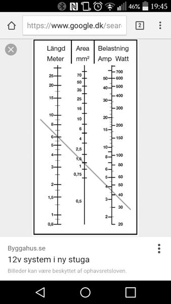

  • #17   20. okt 2016 komme and på hvor mange ampere kontakt og ledning kan trække
    her gælder det samme
    trække man for mange ampere gennem en tynd ledning
    bliver den varm, og kan gøre dom jeg skrev før
  • #19   20. okt 2016 og man bruge et nomogram
    til at finde den rigtige tykkelse ledning
    se billedet
