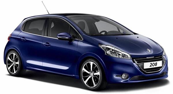

Jeg søger en tekniker/mekaniker der kan hjælpe mig lidt her.. jeg har en 208 active som jeg gerne vil have CarPlay på er det en opdatering der skal til der? Eller udstyr? Det er en faceliftet udgave med led og det og den er fra nov 2015.. jeg kan godt slå mobilen til via Bluetooth og ringe den vej igennem høre musik osv så ville selv mener den godt kan det men nogen andre siger det koster 8000 kr og det kan jeg slet ikke få til at hænge sammen..

  • #1   29. okt 2016 Nu jeg ikke ekspert på dette område, men jeg kan osse ringe, stream musik osv til radioen igennem Bluetooth, men jeg har ikke CarPlay , jeg er ret så sikker på at det er noget som skal være indbygget i radioen.
    Vi smed en ny radio i fruens bil, hvor vi vidste det var i, og det virkede med det samme smiley

  • #3   30. okt 2016 Vores 208 Allure (16/10) har fået CarPlay her i februar, den blev bare opdateret hos Peugeot ved (25.000 km) service og det kostede ikke noget
    Det fungere fantastisk med kort/navi, opkald, SMS og Spotify osv på skærmen og selvfølgelig er det håndfrit, hvor Siri læser dine sms'er op og du kan fortælle hvad hun skal svare (fungere bedst under 100 km/t da støj kan forvirre hende lidt) men alt i alt et super system og "gratis" navi via Apple Maps fra din telefon
