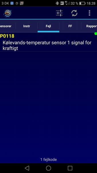

Vil dog sige at noget der undre mig er. At den skriver inde i. Mobile scan at min motor kun er 50 grader selv efter 30 min kørsel. Og det samme viser den på måleren i bilen. Så jeg tænker at følgeren ikke er god mere eftersom den laver kuk i noget
