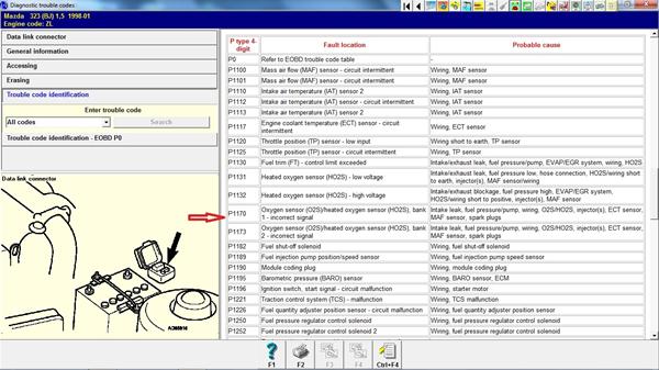

  • #1   5. dec 2016 Ret mig hvis jeg tager fejl... jeg får det til kode 1170
    Grunden er at den blinker følgende.:
    1 Langt blink 1 kort blink = 1
    1 Langt blink 7 korte blink = 7
    1 Langt blink = 0
    Og derefter gentager den bare.
    Derfor 1170
    Fejltabel siger lambda, se rød pil, men det kan jo være flere ting, se teksten bagved.
  • #2   5. dec 2016 Tusind tak for det. Jeg har dog målt forureningen og den er helt i orden. Men jeg prøver at skifte den da jeg har en liggende. Endnu engang tak...??
