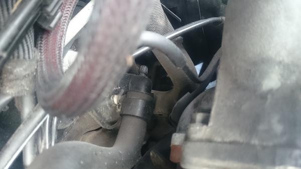

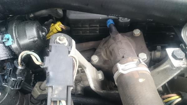

Skal de bare tages af eller løsnes eller hvordan?
jan 2005
Følger: 3 Følgere: 42 Biler: 1 Emner: 50 Svar: 2.447
De andre er vel lige som en ventil i hjulet, og trykker du den lille pind i midten lidt ind så kommer der luft ud hvis der er noget ellers vand
Den sorte har jeg ikke prøvet og den.til luftfilteret er vand den har et varmelegeme i luftfilterkassen. Det giver ca. Ingen mening det var en AC køler til at køle indsugningsluften før turbo.
