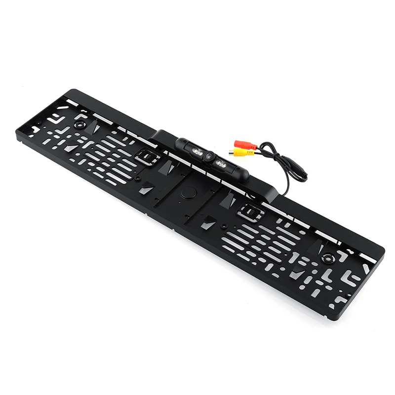

  • #8   23. dec 2016 Der sidder et eftermonteret relæ og sikring til bakkamera i motorrummet.
    intet tegn på varme relæer og bakkameret er stoppet med at virke i et styk tid uden grund.

  • #44   23. dec 2016 Den sidder i nummerpladen, så det er sikkert uoriginalt eller OEM produkt
