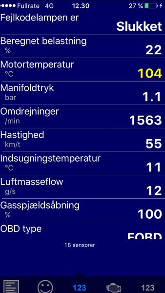

Når jeg køre på motorvejen mister jeg varmen i bilen kun koldt blæser. Og min temperatur kommer op til næsten 100 grader i ca 2 min så falder den til 90 igen så for jeg varmen på. Jeg har skiftet vandpumpe, termostat og temperaturmåler. Men intet virker.
Når jeg køre ca 110 km/t viser måler 90 grader i motor men min pc viser 105.
Jeg ved snart ikke hva jeg skal gøre kan i hjælpe. ?

    #3   30. dec 2016 Nej den bruger ikke olie eller vand. Men jo der er meget tryk i vandsystemet.. tænker også at det kun være toppakning men sjovt at pc viser 104 grader og bilen viser 90

  • #6   30. dec 2016 og det med at din tester/motor sensor viser mere end speedometer gør i temp kan være nålen der ikke er helt nøjagtig i speedometer det har jeg set før

    Det tager længer tid at den bliver var men den bliver varm. Pc siger 100 grader og jeg mister varmen men jeg skal køre meget længere end når prob er på inden det sker.. og måler i bilen viser 90 ??
