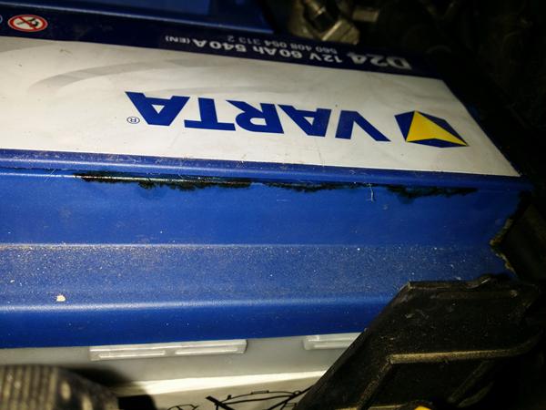

  • #42   10. jan 2017 Jeg opdagede at der er noget mørkt stads rundt om mit 1 måned gammelt batteri - er det normalt?

  • #46   10. jan 2017 1) har været hos autoelektrikker og han kunne ikke konstatere at den aflader mere end nødvendigt! så forstår ikke i bliver ved med at skrive at den skal måles
    2) det er en benzin motor!
    3) der er skiftet til nyt batteri som har fået noget mørk væske på sidderne

  • #51   10. jan 2017 Så kan jeg så fortælle dig, at hvis dit værksted har sagt sådan, og det ikke er dig der har hørt forkert, så ER de inkompetente. Man måler forbruget i Ampere IKKE Volt. Skulle det være dig der har hørt forkert, så er 40mA ganske normalt.
    Jeg begynder at hælde mere til at du har et defekt batteri, og det er hele problemet. Du kan komme forbi mig en eftermiddag, Jeg kan teste dit batteri helt præcist på et par minutter.
