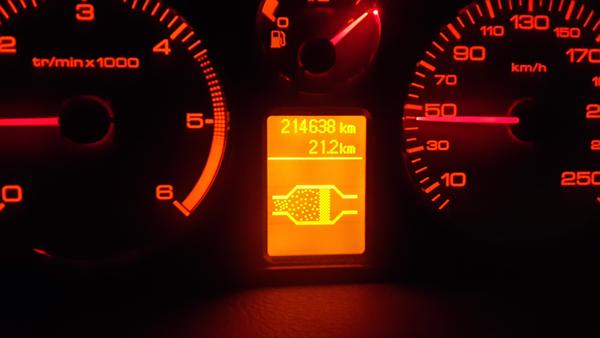

Min 407 lyste i en lampe der lignede et partikelfilter.
Ifølge instruktionsbogen var beholderen til eolys væsken tom. Det tror jeg passer meget godt, den tog 3 liter uden problem. Vi havde os tester på, så man kunne se flowet i partikelfilteret, og det var perfekt.
Dvs grunden til lampen går vi udfra var en tom beholder.
Nu kan vi bare ikke nulstille den. Den har registreret at beholderen er påfyldt, men skriver noget med at slangen skal fyldes.
er der nogen der har erfaring med dette.
