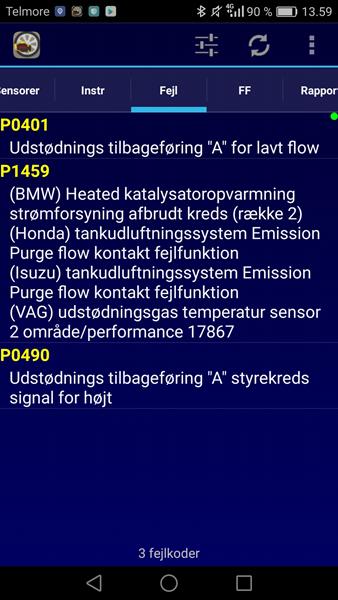

Er der nogen der kan hjælpe mig med hvad disse fejlkoder betyder og hvad de kan skyldes ?
Det drejer sig om en peugeot 207 1,6 HDI 2009
Den mister periodevis power og den er begyndt at lugte af udstødning inde i kabinen.... desuden har den fået en ret irriterende rasle lyd der lyder til at komme ude fra....
håber nogen kan hjælpe

  • #1   9. jan 2017 første og sidste er EGR, hvilket også er en klassiker i den møj kasse smiley

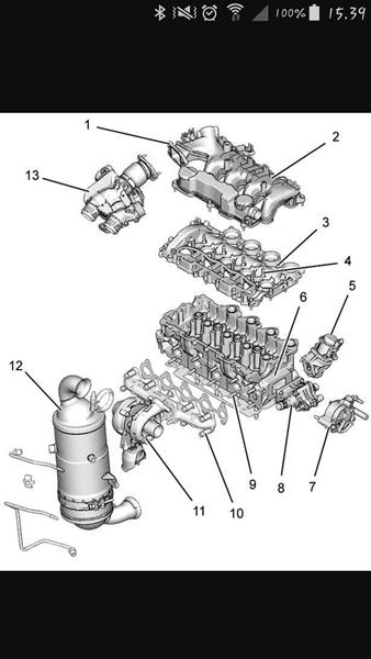

    #14   9. jan 2017 Ok...
    Har du evt et billede, så jeg kan se helt nøjagtig hvor det er den sidder?
    Skal batteri og batteri kasse ud?
    Og hvad med dieselfilter?
  • #15   9. jan 2017 her
  • #16   9. jan 2017 Bare lige et hurtig billedet der sider en egr rundt køler lige efter egr ventil den er ikke på billet men ellers er det sådan det samlet
  • #17   9. jan 2017 her var et mere nøjagtig billedet

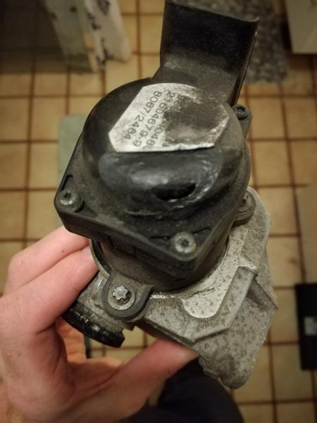

    #30   13. jan 2017 Så har jeg endelig fået skildt da til egr ventilen..
    Syntes ikke det ser meget slemt ud med sod, men der er hul i den
    Kan det være årsagen til at den kører ustabile med Power??

  • #32   13. jan 2017 Jeps din flameskive ser ud til at være gået, hvis du selv skifter den så husk at få den gamle med op ! den kan meget nemt side fast nede i smiley

    Hvad med egr ventilen på billedet over, kan det være årsagen til at den har periodevis udfald på Power?? Eller vil det være en anden årsag?
  • #35   13. jan 2017 har t hansen dem ikke engang? ja egr kan nemt være problemet smiley
  • #36   13. jan 2017 som jeg nævnte ret tidligt i tråden, sidder luftfilter kassen løst og rasler imod din egr ventil, indtil der går hul på den, hvis du ikke får den til at sidde rigtigt, rasler den også hul på din nye egr ventil.
    der kommer også udstødningsgas, ud af det hul som er i egr ventilen smiley

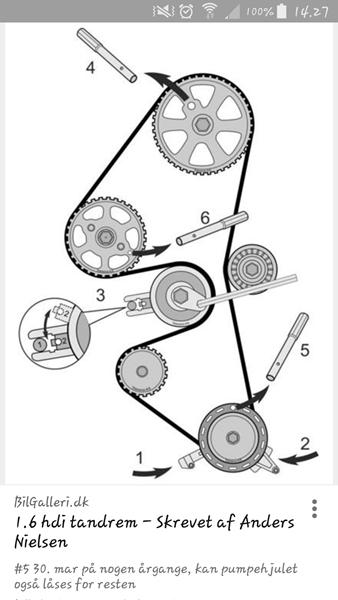

  • #45   14. jan 2017 du skal have tandrem og knastaksler af så, topdækslet, fungerer også som knastleje overfald, der er kun flydende pakning imellem

  • #50   15. jan 2017 Når du taget hele topdækslet i alu af det holder knasteren vis du er meget forsigtig kan du holde den ene knasterne på plads så tandremmen ikke hopper men vær forsigtig evt brug strips ved hjulen ved tand remmen vis du forstår og tjek når det hele er samlet igen den står rigtig
  • #51   15. jan 2017 dækslet holder knastakslerne, og hvis tandremmen sidder på når du piller det af, vipper knasterne op smiley
  • #52   15. jan 2017 det så kun at rem hjul til den ene knast den anden bliver drevet af en kæde så du skal kun holde den knast hvor remhjulet sider på men få en anden til at holde den så du kan samle den klips op og sætte dækslet på hjem det ikke nemt alene
