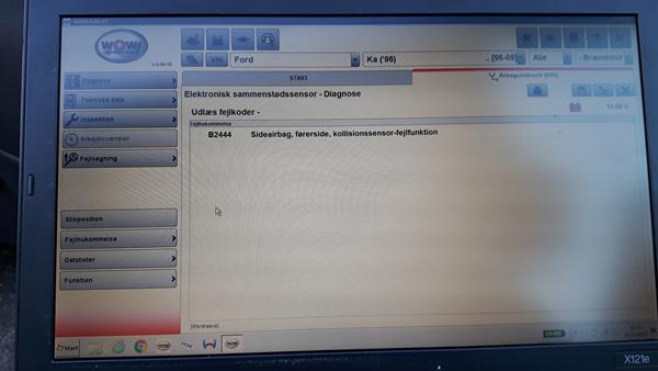

Jeg har et problem med airbag lampen blinker 5 gange over flere gange og så forbliver den konstant tændt efter blink sekvenserne er ovre.
Jeg har haft tester på og får denne fejl frem. (billede)
Jeg har prøvet at Google mig frem til hvor crash sensoren til førersædet skulle sidde men uden held.
Er der nogle kyndige ford folk herinde der lige ved hvor den sidder inden jeg splitter hele bilen ad.
eller er den måske indbygget i airbag styreenheden?

MEN den melder fejl på en kollision føler til føresædet. så det er bare den jeg gerne vil finde
til det. så tjek ledninger der gå ud i døren,
at de ikke er knækket

Det der er en ny crash senser ligner det. Ofte er de meget billige på ebay. Ved ikke hvor den sidder men umiddelbart vil jeg tro bag dørbeklædningen.

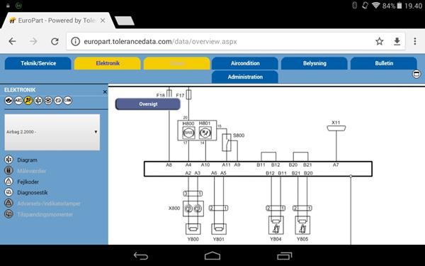

Jeg ville bare mene at den skulle have et signal fra både en crash sensor og så gyroen inde i boksen for at de bliver skudt af.
Så jeg ville da mene at den var en komponent for sig selv?
og kan ikke se nogen løse sensor
der er srs ecu,
selestramm føresæde
selestramme hofteaele føre side
selestramme passager side
selesrramme hofte sele passager side
og selerulleføler. føreside
så er der ikke mere på diagram over airbag

Har du fuld adgang til tolerance data?
har adgang, men begrænste lige nu,
da tableten, ikke underbygger opsætning,
så jeg kan ikke se alt
der skal jeg forbi en pc/bærebare
så har jeg adgang
mar 2010
Følger: 13 Følgere: 12 Biler: 4 Emner: 79 Svar: 1.154
den gamle nummerplade hedder fa21185
den nye hedder nu bj95747
der er ikke mere end på billedet
de ting jeg skrev ovenfor
dog var det en anden model,
jeg havde fundet
men samme opbygning
og der stå intet om sensor
så de må være indbygget i srs ecu

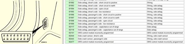

aug 2008
En lille sort boks...
På den jeg havde inde, sad obd stikket godt nok samme sted, men den sorte boks sad inde bag ved beklædningen.
Ved ikke om det hjælper dig lidt...
det er en sikkerheds kontakt,
som afbryder strøm til bemzin pumpen
ved hårdt slag på karosseriet,
og har intet med airbag og gøre
du blander 2 vidt forskellig ting sammen.
den udløses ved evt kolosion eller andet hårdt slag,
og kan genaktiveres ved og trykke på den røde knap,
så kan man køre igen
