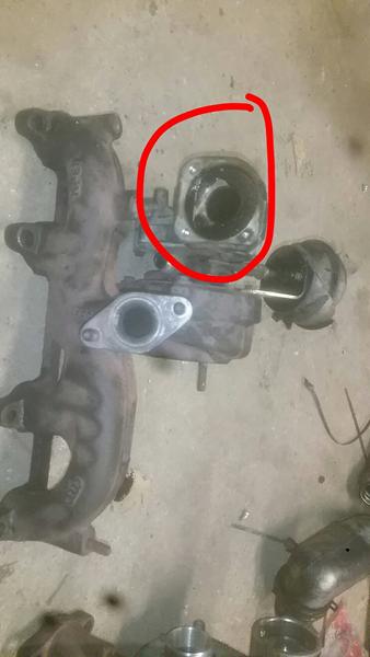

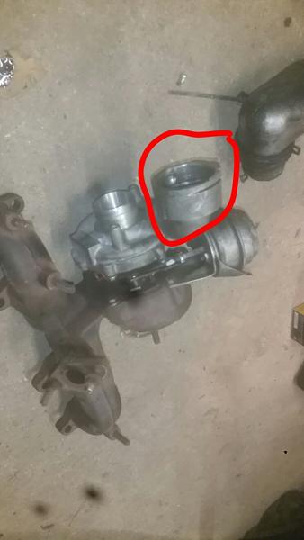

Skal bruge en ny turbo tryk slange til min Audi a3 8l 1,9tdi 130hk asz med ny 150 Arl turbo.
Skal være den røde fra turbo.

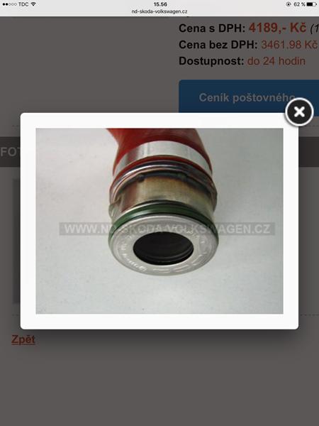

Men hvilke? Den der billede af her er feks med lille hul i den ene ende. Der tilsyneladende forskellige connectors på slangerne??

Den nye model er den du har på billedet og ældre model.
Den ældre model har den der "resonans" dæmper skruet på turboen og så er slangen ens i begge ender "begge ender er som den han connector nederst på dit billede nr2"

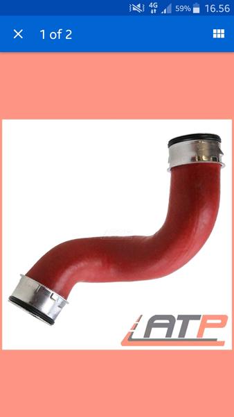

den er med almindelig klik clips system i begge. men er nu i tvivl om den kan bruges.

Hvis du har den nye model turbo kan du ikke bruge den gamle model slange de de ikke har samme længde og clips system i den ene ende.
Jeg har nemlig selv opgraderet fra gammel model turbo til ny model på min golf 4 gti tdi.

Men jeg havde den gamle model turbo som blev slidt og fik så at vide at den nye model var stærkere, så jeg købte den nye model turbo og slange.
Den gamle model er her: http://www.ebay.de/itm/Turbolader-Seat-VW-1-9-TDI-110-KW-150-PS-716213-038253016D-038253016DX-/200902022136?fits=Model%3AGolf+IV&hash=item2ec6b193f8:g:UEQAAOSwv0tU7i3b
Hvis du bladre ned på siden kan du se 4 billeder, det 4 billede kan du, oppe i vestre side af turboen, se en alu flange med 3 små gevind huller.
Har du ikke den flange har du den nye model turbo.

Der sad sikkert sådan en sjov stål rørs ting skruet på turboen mellem den røde slange og den flange, ikk?

Jeg købte først en ny blå silikone slange men den passede af h....... til så gad ikke mere bøvl med det.
Men den du viser på billedet fra atp er magen til den gamle du har nu ikk?

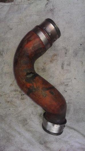

Den brugte slange på billede nr 2 skulle gerne passe på den nye turbo
