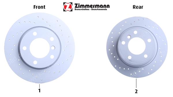

Se på det fiktive billede. ( glem alt om at der står for og bag )
I mit hoved skal bremseskive
NR. 1 skal sidde i bilens højre side ( omløbsretning HØJRE om / MED uret )
NR. 2 skal sidde i bilens venstre side ( omløbsretning VENSTRE om / MOD uret )
Er jeg forkert på den eller er i enige og hvorfor mener du bremseskiver skal vende den vej du mener???

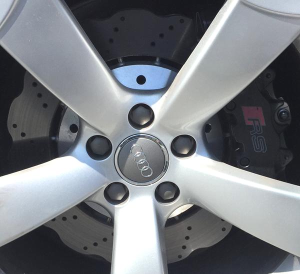

  • #5   6. feb 2017 Sådan her vender de på Audi'en, det er forhjulet i førersiden:
  • #6   6. feb 2017 huller og riller bestemmer ikke retningen. de er der ikke for at køle, men for at lede gasser væk. og der er det ligemeget hvilken retning de bliver ført. bare det er væk fra klodsen, hvilket sker uanset retning når skriver drejer rundt.
  • #7   6. feb 2017 Ville også mene at det er lige gyldigt hvilken vej de vender men det ser dog mest rigtigt ud som på Carstens Audi RS.

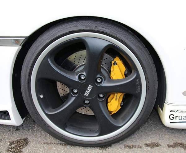

  • #9   6. feb 2017 Mine ser sådan her ud. Men det har ingen betydning om de køre indefra ud eller omvendt..
  • #10   6. feb 2017 Præcis Thomas. Ved du tilfældigvis hvilket fabrikat dine skiver er?
