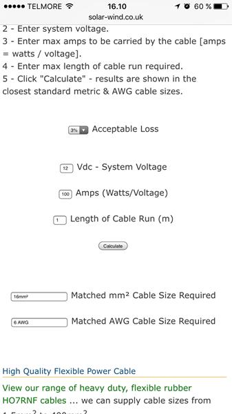

brug et 16 mm2 kabel og lod kabeløjerne i begge ender - mere end godt nok

Det lyder også mere spiseligt... Det er nu i en båd, hvor kabellængden er x2.. Holder du så ved de 16 mm2, eller skal jeg lidt op?
jan 2014
hvis den er 2 polet så brug 16 til begge strenge men direkte på batteri uden om alt inclusive. Hovedafbrydere.
