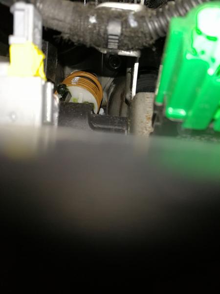

Nogen som er lidt kendt med en koblingspedal som nogen gange ikke vil helt op under kørslen hvor man lige kan sætte foden ind under og hive den det sidste stykke op. Den fedter ikke og går ikke trængt og der er ingen måtter i klemme. Jeg mistænker måske pinden som sidder på siden af koblingspedalen som går ned i cylinderen. Den gør det en sjælden gang når man kører med campingvogn men ellers ikke. Der er ingen mislyde og den lugter ikke brændt ryster eller på anden måde når man kobler ud. Koblingspunktet er også fint når man slipper koblingen og den virker ikke blød eller svampet. Og jo det er en udskældt fransk bil en Citroen C4 fra 2012 som har gået 117.000. den har kørt de sidste 1200 kilometer med campingvogn og der er heller ikke filet på kobling eller brugt som fodhvilere

  • #9   23. feb 2017 Luft i systemet, pga en slidt/defekt koblings slave eller master cyllinder..udlufte hjælper ikke i 99%af tilfældene, der skal nyt på.
  • #10   23. feb 2017 Det er højst sandsynligt fordi du kører i en bil med selvjusterende koblingskabel, og der sidder sådan nogle små kugler som bliver slidt ned tiden.

    #11   23. feb 2017 Nå har så selv lige kigget på koblingen indefra og det er nok fjeder som er gået. Den har er mellemrum og det skal den vist ikke have

    #14   23. feb 2017 Ja Kasper j. Jeg ved ikke om det var fjederen jeg opdaget noget skidt og sandkorn der hvor Bolten går igennem pedalen hvor der sidder en møtrik på bagsiden. Jeg rensende det så godt det var muligt og smurte det op. Koblingen føles blødere nu. Det bliver spændende om det virker på sigt. Det er bare underlig at den har lavet det nummer en enkelt gang da vi kørtet med campingvogn hvor den så ellers ikke har lavet det uden CV. Den fedter ikke i koblingen med CV bagpå..... Mystisk
