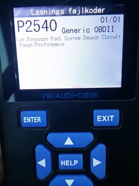

Min golf 5 1.6 fsi fra 2005, vil pludselig ikke starte. Nogen gange når man har startet den har den bare gået ud.
Men Idag efter jeg har været ude og køre i den, vil den ikke starte, har prøvet med startkabler men virker ikke. Den klikker ikke engang.
Den viser en fejlkode, har dog kørt med det i 2-3 uger.
Nogen der har en ide hvad det kan være?

  • #1   16. mar 2017 den skriver du har for lavt benzin tryk tjek om din pumpe i tanken virker og lavet det tryk den skal for at kunne starte er den for lav eller helt død så det jo på med en ny og skift dit benzin filter for det kan jo også været stoppet til
  • #2   16. mar 2017 og vis pumpen virker som den skal og filteret er skiftet så må det været tryksensoren til benzin trykket der er gået til så den melder at den får for lidt tryk til at starte men tjek pumpen og filteret først om alt er ok

    #4   16. mar 2017 Derfor burde den vel stadig klikke?
  • #5   16. mar 2017 nåe okay hade ikke læst den slet ikke køre rundt motoren når du forsøger at starte jamen så kan det jo være din starter der har dårlig forbindelse eller slidt op vis bilen har nok strøm til at skulle kunne starte har du tjekket alle sikringer det kan også være bundstykket der er slidt op har du prøvet om den kan slæbes eller skubbe den i gang ?

    #6   18. mar 2017 Hej freeway den kan godt skibes igang?
  • #7   18. mar 2017 okay så er det nok en starter der er død eller forbindelse til den har tjekket kablerne til starter de er ok ?

    #8   18. mar 2017 Ja de er okay starteren er kaput. End anden ting som jeg måske tror er cam follower er at. Bilen nogen gange hakker mellem 2 og 3 tusind omdrejning og nogen gange ved start er den lige ved at gå ud.

  • #10   18. mar 2017 har du prøvet at se hvad grader med liv data med vag com om kæden evt er bleven for lang ?mens den går tomgang ? eller evt dårlig kædestrammer ? det kan jo få den til at gå som det du beskriver
