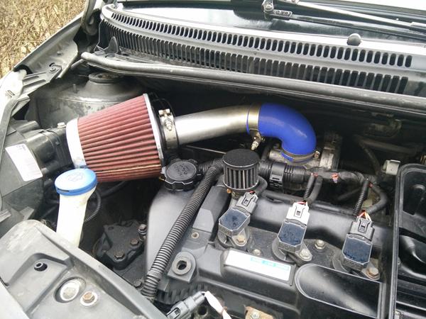

Min trofaste Aygo har fået et vandforbrug, jeg har ikke målt det præcist endnu, men jeg gætter ca 1/4- ½ liter pr 5000km.
Jeg har ledt og ledt efter utætheder ved slanger, køler og pumpe, men kan intet finde, ej heller drypper den efter 15min i tomgang.
Så min første tanke er toppakning. Men der er hverken olie i vandet, ej heller umiddelbart vand i olien. Når jeg skruer køle låget af kan der komme en til 2 små bobler op over tid når man øger omdrejninger. Jeg ligger en video op om snart hvis nogen vil se
Ellers så ved jeg efterhånden ikke hvor jeg skal kigge
