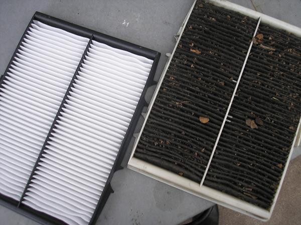

Tænkte selv på om den eventuel trænger til nyt pollenfilter, men kan ikke lige se hvordan det har noget med varmeapparatet at gøre? Det er kun når jeg sætter varme på.

Er det ikke noget med at hvis sådan et pollenfilter er for stoppet, sætter bilen automatisk recirkulation på luften? Så ville det også give mening at forruden dugger.

Men det er ikke en "klassisk" dug der dannes. Det er mere over i en hinde som en rude der ikke er blevet pudset længe.... ??
Hvor tit skifter man sådan et pollenfilter?

Hmm... det er jeg ikke kompetent nok til at svare dig på. Jeg skifter en gang om året ca.

Må prøve at skifte det filter. Har ikke haft sådan en Golf før. (Fik den i lørdags). Og har aldrig oplevet den lugt før selvom jeg har haft mange gamle biler gennem tiden.

Så længe det ikke er afkræftet, er der et pollenfilter, og det trænger til at blive skiftet.

Christian og BL: Den er fra 99. Ved ikke om den har pollenfilter. Må prøve at kigge i morgen.
Og har den det, må jeg prøve at skifte det.
Henning: Puha, der kan sgu være møj skidt i sådan en da!

Som jeg skrev, støvsugere skal stå klar.

http://www.krogslund.dk/reservedele/volkswagen/golf/golf-4-1.8-20v-1097-/filtre/pollenfilter%2caktivt-kulfilter/c-23/c-371070/p-277474
og hvordan du skifter det.. https://www.youtube.com/watch?v=P6o5QPYZ8v4

Lugten kommer stadig lige når man sætter varme på, men det virker som om at det ikke er i samme kaliber som før, plus at det virker som om at det foretager sig hurtigere end før. (Hvor det jo faktisk slet ikke fortog sig)
Så håber at det bare lige er fordi der stadig sidder lidt sur lugt i systemet som med tiden bliver blæst ud.
