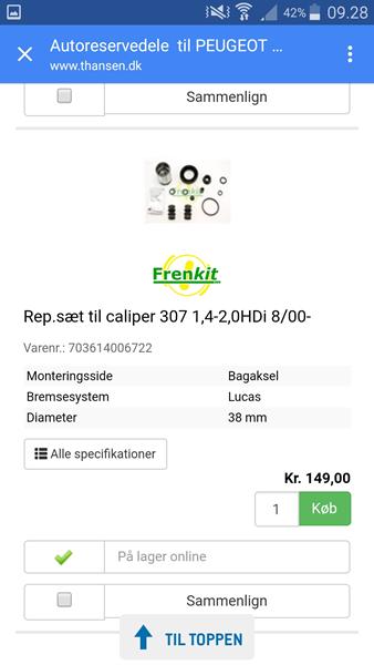

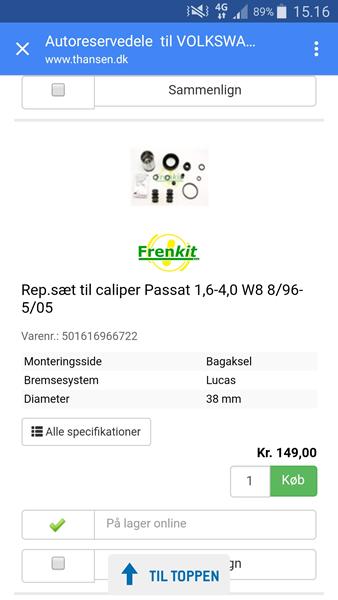

  • #5   30. apr 2017 ja eller køb et rep sæt hver gang jeg sætter nye bremseklodser/eller smøre dem op på mine biler er der altid en bag i der hænge så køber jeg et rep sæt med stempel og renovere caliberen det koster 149 kr og sjovt nok er det det samme sæt til bag på både min 307 og min passat lige smurt mine bremser op Idag på min passat og der skulle v.s bag caliber have et rep sæt da den stempel gik hårdt ind
