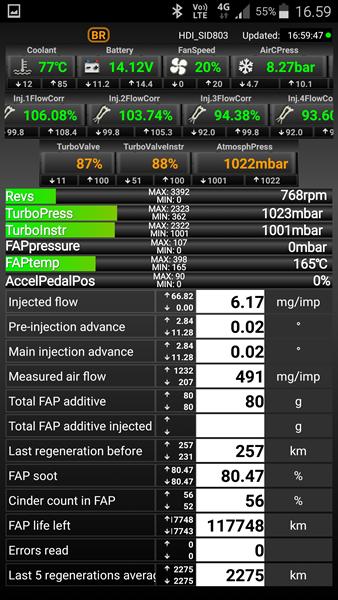

Hej, jeg har et problem med min 2.0 hdi 138hp
Når jeg starter den fra kold så oser den en del i 5-10 sec
Den gør det samme ved acc ud af fx en rundkørsel, hvor den laver noget der ligner brændstof holdig røg.
Performance vice så er der ingen problemer der.
Kan der være noget at gøre med korrektionen på dyserne?
Det er kun fra tomgang til ca 1500 rpm at der er en korrektion
Det skal så også siges at brændstof trykket falder til 0bar på max 1 sec.
hvilken 1 eller flere dyser vil i mene der evt kan have et problem
