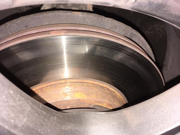

Hey BG. Min civic ek4 har slidt sine bremser skævt (se billede). Før den blev synet bremsede den skævt. Jeg fik derfor skiftet bremserne, og den røg lige igennem syn uden problemer.
Nu ser mine bremser ud som på billedet, og hvis jeg bremser mellemhårdt til hårdt i høj fart kommer der lette vibrationer i rattet (er det normalt?)
Er vi ude i en kaliber der skal skiftes? Min mekaniker mener ikke at kalibrene hænger.

måske jeg er for træt og bare skal i seng
aug 2008
Følger: 4 Følgere: 17 Emner: 55 Svar: 676
Det er altså helt normalt
kan det være fordi de har været kørt letter varm, og de slå sig lidt,
eller der er meget bremsestøv mellem klods og skiven,
som ikke komme væk
jun 2013
Følger: 2 Følgere: 1 Emner: 21 Svar: 317
eller det er meget ringe kvalitet af bremser
selv om jeg køre med de billigste bremser, så ryster eller piver de aldrig,
men de bliver også brugt,
man har tendens til at når de rulke hen mod eks et kryds, så træde de let på bremsepedalen,
så køre man bremerne varme, og de kan slå sig lidt, så de vibrer,
samt evt bremsestøv komme ikke ud,
når man bremser, skal man gøre det kontant, samtidig med an afpasse hastighedden så man ikke skal klodse bremserne hver gang, man skal stopper,
damen havde også de problemer,
selv med sportskiver og klodser,
indtil hun lærte og bruge bremserne ordenlig,
nu har vi ikke de problemer med hendes bil
jun 2013
dec 2007
Følger: 6 Følgere: 3 Emner: 4 Svar: 859
Jeg kan love dig, at mine bliver brugt flittigt, men kortvarigt. Når nye klodser køres til bruger jeg lange bløde opbremsninger de første to-tre hundrede kilometer. Så bliver der trådt på pedalen. Der er intet der piver eller ryster og den er da kørt igennem syn et par gange uden anmærkninger.
jeg bruge også mine bremse, og køre af og til på Deutse Autobahn
jeg har heller ikke problemer med at bremser piver eller ryster,
det er ved forkert brug, de gør det
