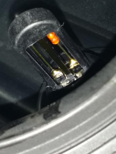

Kan en luftmasseføler (MAP) være defekt eller ikke virke optimalt, uden at smide en fejlkode til styreboksen?
Jeg har nemlig renset min LMM, fordi jeg har mistanke om den er årsag til der ryger uforbrændt olie ned i katalysator.
På OBD scanneren kan den ikke læse fra den, men den kommer hellere ikke med fejlkode som kunne tyde på den var defekt.

Jeg ved ikke om det er fordi jeg bruger OBD scanner og en app til at teste, eller om det fordi den virkelig er defekt.
Men bilen kører uden problemer, undtagen en katalysator som muligvis er defekt og små "ryk" den laver når man står stille ved lyskryds.

I min logik når noget er defekt, så burde bilen opføre sig som den vil have gjort hvis man fjernede den.

Få VCDS på og se hvad luftmassen siger for at kontrollere den. Hvordan ved du den smider uforbrændt olie ned i katalysatoren ?

Jeg mener jeg har læst et sted at luftmassemåleren kan være årsagen, fordi når der ikke blandes nok oxygen med olie og benzin, så bliver det uforbrændt.

De der fsi kan godt bruge olie og en fejl på katten kan være flere ting
Vær opmærksom på at rense en lmm kan være en dum ide da de kan tage skade

Bremserens fx kan smadre sådan en
Du burde nok bare køre på værksted

Jeg kontaktede VW i dag som mener jeg ikke kan se MAP værdien, fordi det er universal udstyr jeg bruger.

Men til en anden gang. Så lad bære og rens lmm med andet end godt der designet til det
