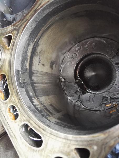

  • #2   12. jun 2017 Ridsen er faktisk ikke så slem som den ser ud.
    Men første gang havde den satme fået tæsk både i cylinder 3 og 4. Den fik skiftet de defekte ventiler, turbo, lavet kæde, smadret injector osv.
    Den her gang er injector overlevet, men som du kan se på billedet har stumpet smadret sig fast næsten helt ude ved cylindervæggen.
    Overvejer kraftigt at pille motoren ud, hone den og sætte et nyt stempel i. Resten af motoren er jo som sådan fin. Jeg skal med til spanien i den ( 4500 km ) d. 1. Juli, så løsningen skal også være holdbar... smiley

    Men ridserne i cylinderen er vel ikke noget du kan mærke med neglene ?
  • #24   13. jun 2017 Topstykket blev repareret professionelt, men selvom stemplerne havde fået lidt tæsk så det altså ikke kriminelt ud, og pillede af den grund ikke motoren ud. Jeg er overbevist om at alt virkelig var helt var helt i orden, og havde den ikke slugt flere stumper havde den kørt længe. Det må du næsten tage mit ord på smiley
    Den er nemlig ærgerlig at skrotte.
    Bilen har noget affektionsværdi for ham der har den, det er en M-line compact han selv har købt fra ny. Den er Spansk indregistreret og er her kun lovligt et stykke tid mere, hvorefter den skal klare turen til Spanien hvor den bliver mere af en sommerbil end en hverdagsbil.
    Du har helt ret i det er bedre at gøre det ordentligt denne gang - jeg brænder indeni over at der var flere stumper i manifolden, men føler omvendt også at jeg gjorde hvad jeg kunne for at finde dem.
    Ridserne kan mærkes med neglen, de er ensartede og ikke "dybe".

  • #27   13. jun 2017 Stumpen var med 100% garanti en der gemte sig i indsugningsmanifolden.
    Mit bud er at hvirvelspjældet havde efterladt en "akselende" i dets sæde, som først blev suget ud nu her.
    Stempel 3 og 4 var skadet sidst.
    Der ses nu tydelige, nye skader på stempel 3, som er værre end sidst.
    Stumpen er kilet ind i stempel 3, og ikke fortsat, så turbo er ok.
    Stempel 4 er ligesom sidst med små skader, dog funktionelt.
    Alt var helt i orden efter sidst... Det er det nye "fremmedlegeme" der har ødelagt den.
    Hvordan ser stemplerne ud?
    1 & 2 er helt i orden.
    3 er kværket godt og grundigt, inklusiv cylinder.
    4 er ligesom sidst, men har kørt godt og cylinder i orden.

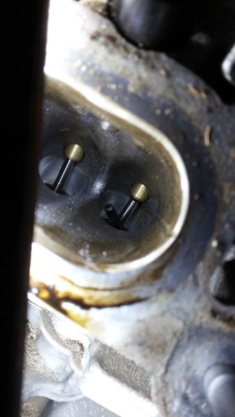

  • #29   13. jun 2017 Har fået pillet kværnen ud nu.
    Har du nogen anelse om blokken er den samme fra en 2001 og 2004?
    Jeg står med en årg. 2004 EU4 og den Schmiedmann har er en 2001 EU3.
    For mig ligner det at alle M47TUD20 fra 2001 - 2004 er den samme blok

  • #33   15. jun 2017 Nu ligger den i samle-selv-sæt på bordet, og grundet til den ridsede cylinder var selvfølgelig en klemt stempelring.
    Søler, plejlstænger osv. ser helt OK ud.
    Er stadig lidt splittet imellem 2 nye stempler eller bare 1, da stempel på cyl. 4 faktisk er okay bortset fra toppen. Ved ikke om det er tidspunktet at spare på smiley

  • #35   15. jun 2017 Det her var den gamle model med stål flaps, BMW har lave nye flaps af plast til dem, har dog valgt bare at pille dem helt ud.
    Ringene har tilsyneladende det spillerum de skal bruge i 4, og den binder på ingen måde.
