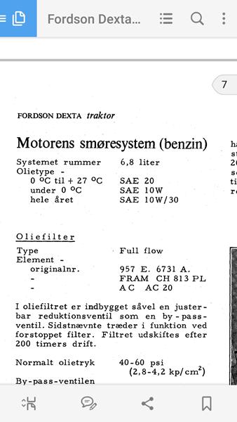

  • #6   15. jul 2017 Der sidder filter i benzinhanen og et mesingfilter ved banjobolten på karburatoren. Jeg har sat et moderne benzinfilter på også. Men den får masser af benzin. Ingen er stoppede.
    Den kører med 10w30 som den står til at skulle bruge
  • #8   15. jul 2017 Jo, måske du har ret.... Men hvordan kan olien være grunden til at den lige pludselig prutter og hakker...?
  • #9   15. jul 2017 Det er hvad der står i bogen
