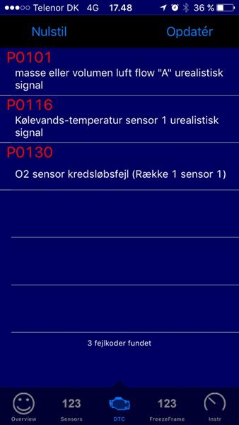

Hey. Jeg har en kammerat der har en Octavia fra 2005.
Den laver de fejl der er på billedet.
Han skriver dette er hvad de observere ::
0. To pærer lyser i instrumentbrættet
1. Når vi slukker bilen kører køleren/blæseren videre i ca. 10 min.
2. Temperaturmåleren ligger ikke fast på 90 grader, som den altid har gjort. Den går nogle gange lidt ned på mindre (80 grader). Den ligger for det meste under 90 grader nu.
3. Den har få gange været svær at starte.
4. Den kører lidt op og ned omdrejninger i tomgang.
Luftmassemåler er udskiftet.
Nogle ideer til hvad problemet kan være og hvor jeg skal lede?

2 der er fejl på kølevandsensor/ledning, samt lambdasonde/ledning. Og luftmasse signal/ledning..
Få udmålt de rette værdier RIGTIGT MED SCOPE og tag den derfra, eller gør som 99 ud af 100 andre og smide dele efter bilen for flere tusonde, og lever med fejlen, eller opgiver og får den til mekker

Det var egentlig også bare for at have en ide om hvor at starte, da jeg ikke har så meget tid til at fejlsøge helt vildt.
Så kunne det være der var nogle der havde haft samme fejl, hvis nu det var "normale" fejl for denne bil

Nu ved jeg ikke hvor længe han har kørt sådan, men er det ikke lidt pudsigt at alle tre fejl, er noget der har stor betydning for lige nøjagtig motorgang?
Kunne det ikke ligne noget ledningsbrud et sted også?
