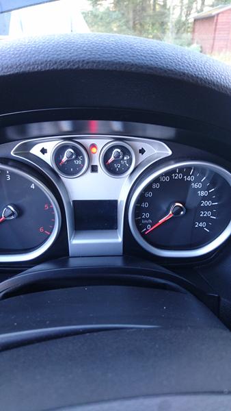

den meldte først (AWD MALFUNCTION) på infodisplayet.
men siden meldte den (KEY NOT DETECTED) og nu kan vi slet ikke få liv i den smiley der er godt nok lys i radioen og den røde diode ovenover infodisplayet, ellers sker der intet.

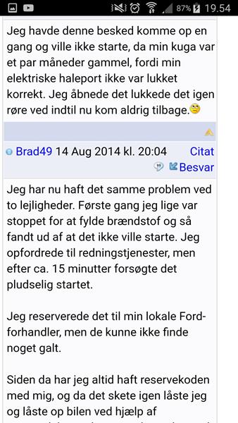

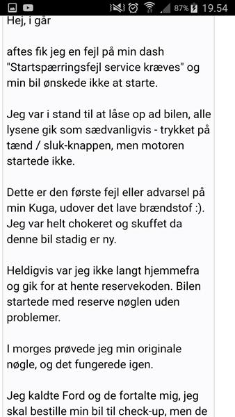

  • #13   29. jul 2017 har i den røde nøgle med kan se der er andre der har prøvet det samme hvor de har kunne starte med den nøgle http://www.kugaownersclub.co.uk/forum/immobilizer-malfunction-service-required_topic9438.html
  • #15   29. jul 2017 det kan også være som rene beskriver men har i prøvet det her der er nogen forslag

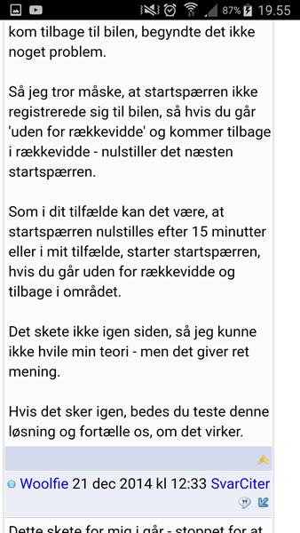

  • #19   29. jul 2017 har i prøvet at låse bilen og gå 50/100 meter væk. og så gå tilbage igen så nøglen kommer uden for sende længde. så den kan læse nøglen igen. som de beskriver i det jeg har lagt billedet op af.
