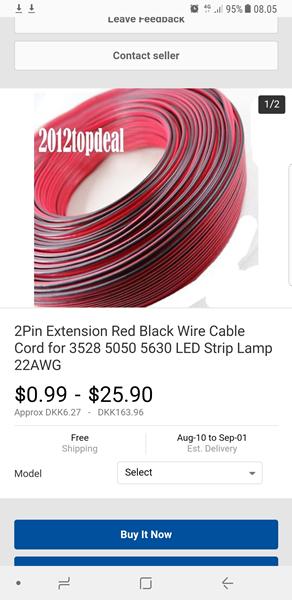

  • #3   30. jul 2017 Bruger denne ledning

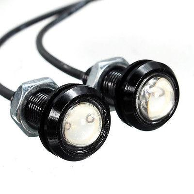

  • #4   30. jul 2017 Og dette er det ene lys som vidst bruger 3w
  • #5   30. jul 2017 Og så det her, som der intet står om...
  • #6   30. jul 2017 Okay.. 22 AWG svarer til ca 0,33 mm2 - den ville jeg ikke give en større sikring end 3 amp.
  • #7   30. jul 2017 Hvordan ved du det er 3 amp til 0.33 mm2?
    Bare så jeg selv kan finde ud af det næste gang smiley
  • #8   30. jul 2017 Google, kablers strømværdi
