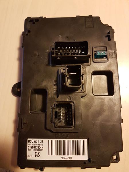

Hej BG folk
Så fik jeg mit træk hjem og nu er jeg desværre virkelig forvirret!
Det fulgte en " boks " med og jeg har virkelig ingen anelse om hvad jeg skal bruge den til!
Bilen er IKKE født med træk og derfor heller ikke med ledninger til det, så det er umiddelbart ikke så lige til som jeg først antog!
Plz hjælp!
Hvordan får jeg forbundet de ledninger fra stik dåsen til traileren og til bilens lednings net?
peugeot 307 2.0 sx årg 2003

Kan du beskrive step by step hvad jeg skal gøre?
maj 2016
Følger: 2 Følgere: 7 Emner: 34 Svar: 126
Det er sikkert rigtigt hvad du siger, i andre tilfælde, men i det her tilfælde passer det 16 bens stik altså ikke i boksen!

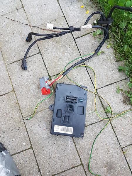

Men mere hvilke ledninger skal klippes/loddes sammen med hvad?
mar 2017
Følger: 13 Følgere: 1 Svar: 165
maj 2016

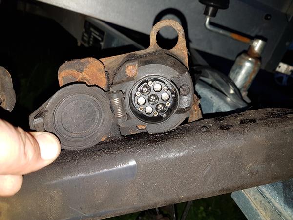

Men hvordan får jeg ledningerne fra trailer stikket loddet sammen med ledningerne fra lygterne?
I min hjerne kan man kun lodde 2 ender sammen eksempelvis, men i og med at der typisk sidder et stik bag i lygten til den pågældende funktion, ville jeg angiveligt skulle klippe ledningen bag stikket, lodde den fra traileren på og så tilbage pp stikket for at der således er strøm i begge ledninger!?!

Kan man ikke måle sig id af hvad der er hvad med et voltmeter og i så fald hvordan?
Har nemlig ingen polsøger

Så er man fri at klippe/lodde i eksisterende ledningsnet. Det er jeg ikke stor fan af
http://www.net-import.dk/shop/bosal-smart-sensor-7-1285p.html
nov 2007
Følger: 5 Følgere: 4 Emner: 23 Svar: 209
dec 2007
Følger: 6 Følgere: 3 Emner: 4 Svar: 859
Som tidligere skrevet: Hvis du ofrer 30 kroner i Jem & Fix får du et nyt stik og diagram på pakningen. Der står hvad hver enkelt tilslutning i stikket er.
Du skal hente blinklys og baglys i hver side + stoplys i en af siderne.
Sidst men ikke mindst: Stelforbindelse. Den er lige så vigtig som alt det andet.
Når du har samlet det hele kan du give stikdåsen et sprøjt med tectyl på bagsiden inden du fastgører den. Så ruster skidtet ikke sammen inde bagved.
Giv også skruerne en dråbe olie. Så kan de måske løsnes hvis der bliver brug for det.
Det er op ad bakke -kør til en autoelektriker i stedet
MVH KP
