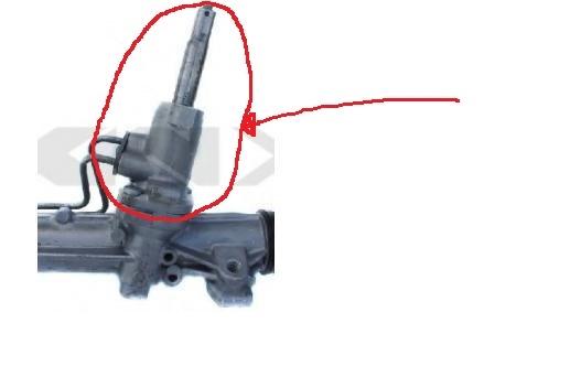

Hej alle
Jeg har en utæthed ved min tandstang.
Det kommer ud der hvor jeg har lavet en pil, men kan denne del ikke skiftes, uden at skifte hele tandstangen ?
og i såfald hvad hedder den ?
Mvh Ronny

  • #1   3. aug 2017 Der sidder først en låsering, så en pakning og derefter et leje.
    Hvis man kan få afmonteret diverse dele, så der er lidt plads, så kan man måske godt få delene ud, ellers må tandstangen af.

    #2   3. aug 2017 Jeg tænker på hele denne del.
    Ser ud til den er boltet på, men syntes ikke jeg kan finde den som en "del", men ved selvfølgelig heller ikke hvad den hedder.
  • #3   3. aug 2017 Kan ikke leveres som løs del.
  • #4   3. aug 2017 den del du har pilen på er ventil styrhuset. har lavet det hus før men på citroen biler men det nogen år siden der kunne man købe et rep kit med små ventiler og bøsninger/simmerringe i. men ved ikke om man kan få det længer for det er jo nogen år siden . og tror måske du skal have fat i dem der renovere tandstang og se om de vil eller ved hvor du kan få det henne vis man stadig kan få det .

    #6   3. aug 2017 Ventil styrehuset kan godt købes løst, og koster kun 6191.06kr
    Og det er med opslag på min egen 407er
