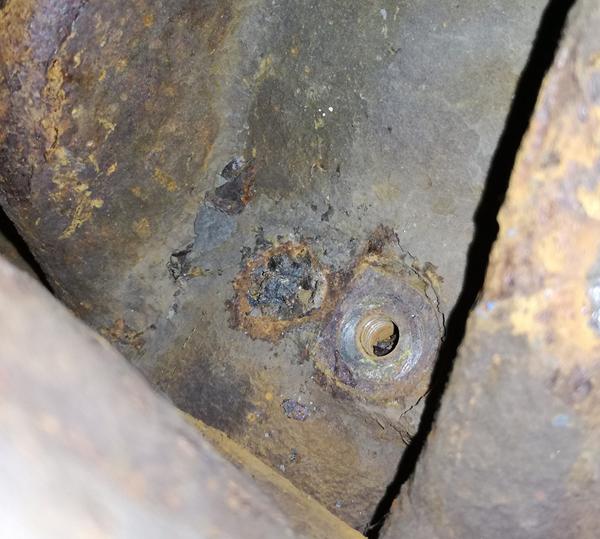

Min højre forreste ABS føler skulle skiftes og så var den så flink at knække smiley
Den er knækket plant med jernet og har forsøgt at grave den ud, men det virker umuligt.
Den ser ud til at være rustet fast - ved føleren er af plastik - og sidder helt fast.
Er der nogen der har en ide til at få den ud?
Alternativet er nyt hjulleje og så få den slået baglæns ud, men ville gerne undgå dette hvis muligt.
Ved det er et skod billede smiley
Føleren sidder til venstre og til højre sidder bolten.

  • #1   6. aug 2017 hvis du piller bremseskiven af, kan du ikke komme til at give den et dask bagud så? smiley
  • #2   6. aug 2017 Desværre ikke, følere peger ned mod trækakslen og ABS kransen er en del af forhjul lejet

    #3   6. aug 2017 det er kernen der er vokset pga rust , derfor sidder den så godt fast , men tag et tyndt bor (ca3mm) og bor hele vejen rundt i kanten i det plastic der er tilbage , så slipper den til sidst
  • #4   6. aug 2017 Hvordan så med det skidt der kommer fra boret, kan det komme ud nogle steder?

    #5   6. aug 2017 ja det kommer opad , men det er bare plastic og måske kobber fra viklingerne , ikke noget farligt i det , det skal bare lige blæses væk når resterne af føleren er oppe
  • #6   6. aug 2017 Super, vil jeg prøve en af de første dage
