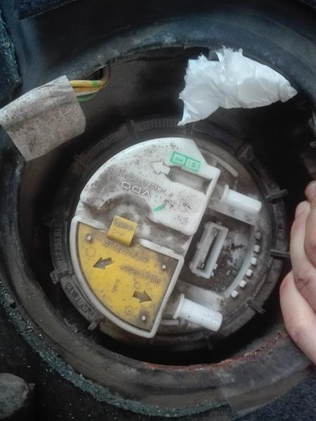

står med en xsara 1,9td hvir jeg skal have en ny tankmåler ivmen kan ikke få låseringen af ligemeget hvormeget jeg banker på den med skruetrækker så hakker den bare kanterne af. er der nogen der har et gyldent råd istedet for at skære det over

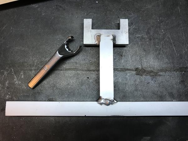

http://thansen.dk/bil/autovaerktoj/motorvaerktoj/oliefilteradapter-63-102mm-til-topnogle/n-449988417/pn-449988397/
men selv med det, kan det være svært nogen gange og få det løs
maj 2010
Følger: 11 Følgere: 21 Biler: 1 Emner: 3 Svar: 620
Det gælder om at komme godt ned om de spor der er i omløberen, og gerne diagonalt, så du ikke kun "vrider" fra en side.
PS: Det er den stor T - nøgle
