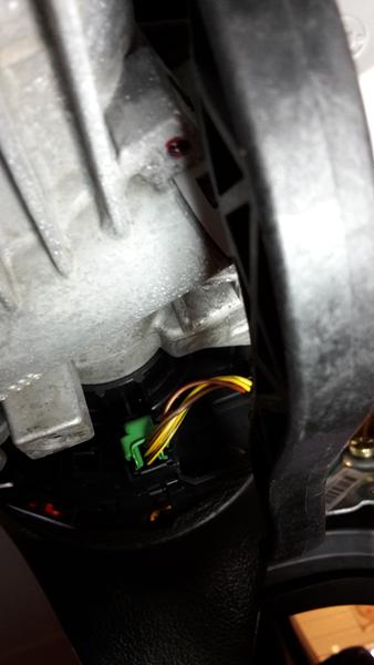

  • #7   2. jan 2018 Starter lige en gammel tråd op igen, har lige byttet mig til et multifunktionsrat til E46. Min er fra 4/98 og det er en 328i, har ladet mig fortælle at de først er forberedt til fartpilot fra 9/98, har også hørt alle 6 cylinder er forberedt, og har hørt om ekstra ledningsnet til dem. Der er et stik med ben i til ratbetjening ved siden af den til airbag, altså bag airbag, stikket som går ud under slæbeskinnen, under rattet, har kun 4 ledninger, en rød, en brun og 2 gul/sort, tænker det er rigelig lidt både til airbag, horn og ratbetjening, har ikke lige åbnet den for at se om de kan gå flere i. Skal de har drive by wire gassjæld, der er også blevet nævnt montering af en stelmotor, på gassjæld ?, da min jo bare har et alm. kabel ned på spjældet !! De fleste tråde omhandler dem fra 99 og frem synes jeg...
  • #8   2. jan 2018 Det er stikket under rat fra slæbeskinnen, eller hva hulen vi nu kalder den ??
