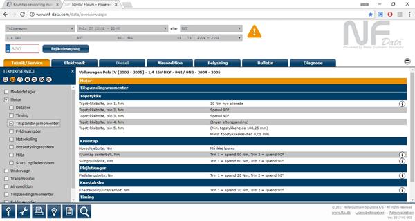

  • #1   17. aug 2017 slog den lige op på NF data, og der står sku også at hovedlejerne IKKE må løsnes smiley
  • #2   17. aug 2017 Ja.. det er sku super at vide det når men har flået krumtappen ud.. men har da aldrig hørt om det før.. og så kan man købe nye lejere... hvorfor... smiley
  • #3   17. aug 2017 nej det virker faktisk totalt åndsvagt smiley men tænker det bliver et problem med tilspændingsmomenter, da den jo åbenbart ikke må fjernes? smiley

  • #10   17. aug 2017 1,6 motorkode atn, der skal de spændes 65 nm, så mon ikke det er noget i den dur?
    og 1,6 ( BAH ) i poloen samme årgang som din, skal også have 65 nm
  • #11   17. aug 2017 Nok ikke helt helt ved siden af tror jeg..
  • #12   17. aug 2017 men igen, aner det ikke smiley

  • #13   17. aug 2017 Grunden er at man ikke længere laver rep. på motorer. Det hedder sig at hvis lejer skal skiftes, så er det nu til dags bare ombytter motorer. Og derfor kan der heller ikke fås tolerance og tilspændingsdata på de stumper. Med det sagt, finder du ikke andet, så kan du prøve at finde ud af hvilken kvalitet bolten har, og diameteren. Så kan man ud fra nogle tabeller finde noget der ikke burde være helt galt heller.
  • #14   20. aug 2017 Så fik jeg sat krumtappen i blokken igen.. meget forsigtig og omhyggeligt... smiley
    Bolte er almindelige 8,8 , 9mm.. ganske håbløst at finde nogen tabeller med den størrelse, så tog en 8 og 10 mm og fik sjusset mig frem til en mellemting.. så de er blevet spændt 52 nm.. smiley håber det er fint..
    Men krumtappen snurre perfekt, ingen døde punkter overhovedet... smiley
