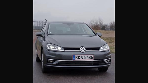

Jeg har lige bestilt den nye golf 7 variant . Og jeg har bestilt LED MID. Inkl. dynamisk kurvelys.
Men jeg er lidt i triviel om hvad det helt præcis er. Synes ik forhandlerne giver mig et svar jeg sikker på.
dynamisk kurvelys Er det når man kører i sving drejer lyset så med rundt i svingende :)?
Måske det et dumt spørgsmål men synes ik jeg kan finde svar nogle steder. Håber i kan hjælpe mig :).
Billede er fra nettet.

  • #4   23. sep 2017 ja det har min også std, men fordi jeg har de der LED lygter som på billede tænder den lygte ind med grillen når jeg blinker. ved lav hastighed. som også er LED.
    men håber også min linse drejer med rundt i sving i nærlyset smiley
