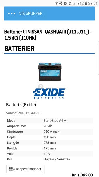

  • #21   23. okt 2017 Har købt bilbatteri på www.tayna.co.uk sidste år til næsten halvpris. Men ja så har man bare ikke garanti, jo men hvem gider at sende et batteri tilbage til dem? smiley men hvis du er ligeglad med det så kan du spar et par sedler her. Bare husk at finde den rigtige størrelse som passer i din bil og plus minus poler vender rigtigt. Nogle batterier kan vendes begge vej
  • #22   23. okt 2017 Du kan med fordel optimere din stelbane og kablet fra generator til batteriet. Orginalt er kablerne kun dimensioneret til lige akkurat hvad der skal bruges af strøm og ikke en dyt mere.. Du kan måle batteriet højde. Længe og bredte samt hvordan polerne er pladseret. Og måle hvor stort meget længere batteriet kan blive.

  • #25   23. okt 2017 Dit batteri og din motor har nogle stel kabler. De er ofte underdimensioneret eller dimensioneret til kun at passe til det udstyr du har. Eks har min civic noget der minder om 8kvarat til motor-karros og batteri-karros og 8kvarat. Det nok til at trække elruder og A/C.. Prøv at aktiver alt dit udstyr og så betjen dine ruder. Hvis lyset sænker styrken eller ruderne køre langsommere end normalt er det højst tænkeligt stelbanen der er for lille
