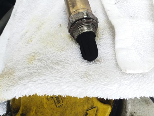

Havde et problem med min Corsa for 2-3 uger siden, hvor den kørte dårligt, og gik ujævnt i tomgang.
Jeg skiftede lambdasonde, og jubiiii!!!! Det var det der var galt.
Meeenn.. For et par dage siden gjorde den det igen... Jeg pillede lambdasonden ud, og den var kulsort, som i kan se på billedet.
Hvad i h...... gør at den kan gøre det?
Den har ingen katalysator på, og EGR- ventilen er også fjernet. Kan det være det der gør det? for den begyndte på det da det blev en smule koldere i vejret.
tændrør ser okay ud.
håber der er en der kan svare på det, eller har en ide om hvad det kan være. Må ud og købe en ny lambdasonde, kan bare ikke være rigtigt jeg skal det hver 3. uge smiley

  • #1   26. okt 2017 har du prøvet at rense den . bruger din motor olie ?
  • #2   26. okt 2017 Ja, har prøvet at rense den. virkede ikke.
    den bruger en smule, ja. Og vand, men tror ikke det er toppakning, da der er ikke er noget snask under påfyldningsdækslet, og olien ser fin ud.
  • #3   26. okt 2017 ok for vis den forbrænder motorolie så kan det være skyld i det . men det kan så også være fordi du køre uden Katysator, den gør det. da alt udstødning gas rammer den nu. uden det er renset lidt.
  • #4   26. okt 2017 Den sidder på manifolden, så der vil vel komme den samme gas på den uanset hvad.
  • #5   26. okt 2017 men vil prøve at smide EGR ventil i igen, da jeg har læst at det måske kan være den der gør at blandingen bliver for rig
  • #6   26. okt 2017 ok troede den sad efter kat. så burde den jo ikke kunne tage skade af det.
  • #7   26. okt 2017 men det kan jo også være der har været en fejl i den nye lampsonde.
  • #8   26. okt 2017 Ja, det kan også snildt være. det var den billige fra Thansen...
    køber en lidt dyrere en nu her, og så må jeg lige se hvad den eventuelt siger smiley
    men er næsten sikker på det er et blandingsproblem, der gør den er for fed smiley
  • #9   26. okt 2017 nu er det ikke lambdasonden der få din bil til at sode den til,
    men den måler ikke rigtig når den er sodet,
    du køre for fed en blanding, derfor den soder til,
    men tændrørene burde og så være sodet til
    en lambdasonde måler ilt overskudet i udstødningen,
    og da det er en spring sonder,
    springer volt fra 0,2 til 0,8
    og den skal springe frem og tilbgae, når motoren forbrænder korekt,
    køre den for mager blanding, vil målingen lige under 0,5
    køre den for fed blanding, vil måling ligge over 0,5
    så når motor køre og blanding bliver fed, så fortæller lambdasonden, ecu at blandingen er fed, så sjrue ecu ned for blandingen,og selv følgelig omvendt ved mager blanding,
    sådan køre det hele tiden, så det er meget sjællendt det er lambdasonden der er fejl på, da den kun giver oolysninger til ecu,
    det er bare det at, sender sonden eks 0,9 volt eller lidt højre, så melder ecu fejl på sonden, da spændingen er for høj,
    men det reeller prolblem er at motor køre for fed blanding
    og set samme kan være gældene ved mager blanding,
    så der er rigtig mange mekaniker der bare skifter lambdasonden,
    også køre bilen igen uden fejl,
    men kun indtil den nye sonder er kørt rigtig ind i systemmet,
    så kommer fejlen igen,
    men ikke for sonden er i stykker,
    men fordi noget gør at motoren køre forkert blanding
