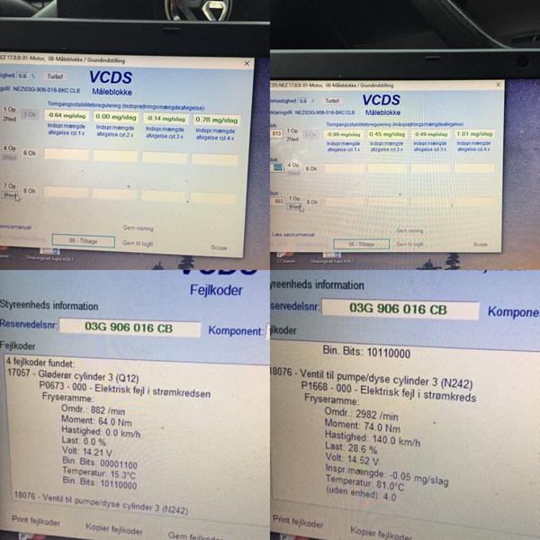

Hej bg. Har den her vw golf 5 1.9 tdi 105 HK med motorkode Bkc. Jeg døjer med bilen sætter ud og hakker under accelerationer. Typisk i området mellem 2-3000 rpm. Så vidt jeg har fundet ud af, skal jeg have skiftet en dyse. (Hvilken osv er jeg lidt usikker på) Men ville gerne lige have lidt ekstra øjne til at kigge på problemet. Evt nogle med erfaringer omkring disse fejlkoder.Jeg har lavet følgende udmålinger med vcds. Som jeg har lagt billeder op af smiley Tak på forhånd
