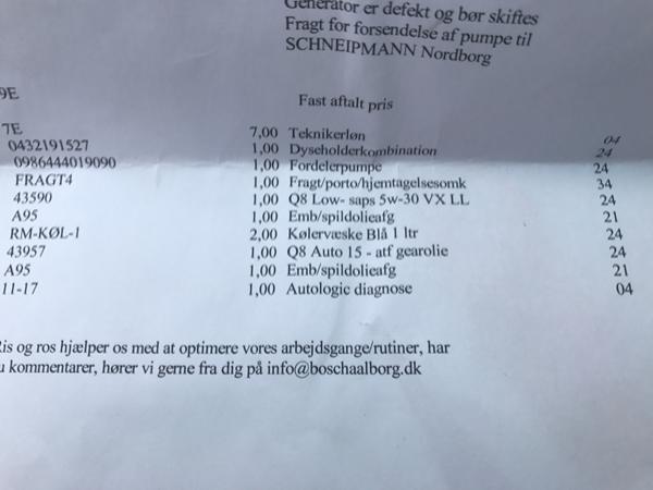

Jeg tror den ene liter de har skrevet på enten er til servostyringen eller til efterfyldning af gearkassen. Hvis det ikke er det rigtige olie kan det godt have taget livet af gearkassen

Den sidste jeg skiftede olie på, den kunne have godt 6liter i sig, og jeg mener at det svinger imellem 5,5 og 6,5 alt efter hvor meget man kan få ud, men hvis man måler det der kommer ud, så er det let at gætte sig til hvor meget der skal i.
Og når det er proppet i, så skal der køres igennem systemet ved at skifte gear osv sjov
Men det lyder meget som slidt olie, så få skiftet det hele, det er pengene værd, især hvis det kan spare dig for skift af gearkasse osv
