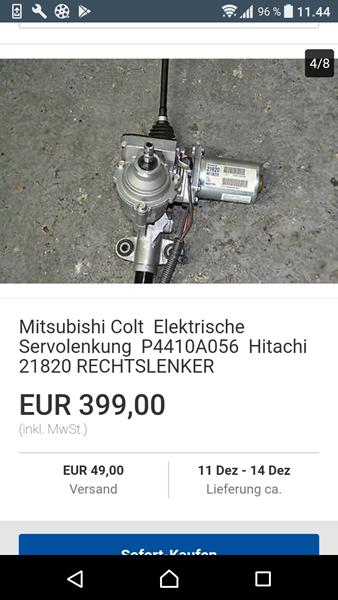

  • #8   2. dec 2017 Hvad med sådan en?
    Ellers har autoG den til Ca 4500kr.
  • #9   2. dec 2017 8#
    den du viser der er til en højrestyret Colt/Smart
  • #10   2. dec 2017 Så må rattet flyttes smiley
