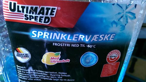

jeg har købt Sprinklervæske fra lidl som lover -60. men når jeg så sprøjter på ruden om morgenen, dannes der krystaller på ruden. er det normalt? hvad er jeres erfaring?

Dog bruger jeg sprinklervæske der har lavere frysepunkt. Mener den hedder -21 .
Måske er de opgivede -21 eller -60. Det som de lover når sprinklervæsken er i tanken.
Jeg tror det er fordi sprinklerfilmen bliver så tynd når den kommer op på en kold rude at den ikke kan holde sammen. Og så eksplodere i flotte iskrystaller
Et godt tit er og vente til foruden er varm nok.
Så du må altså ud og skrappe is af i stedet for at bruge sprinkleren

aug 2008
Hvis du har købt det sidste år, er det da sjovt at du ikke havde problemer der, men anyways, så står der jo også noget om opbevaring på dit billede, og du så har haft rester af andet i din sprinkler beholder, så kan det jo vel også gøre lidt, ligesom hvis beholderen ikke er helt tæt.
Så det kunne jo også være problemet så gassen er gået ud af ballonen.

det samme skete også sidste år.
men nu har jeg spurgt en fysiker og han konkluderer at når den er frostsikker ned til -60 så betyder det ikke at den ikke fryses til is når man sprøjter det på ruden. den vil bare ikke fryses til is når den er i beholderen. Alkoholen fordamper meget hurtigt og allerede efter nogle sekunder (selvom udetemperatur er nede på -10gr) vil væsken krystalliseres på forruden.

Og den sprit som er i det, er væk inden det når at ramme din rude, men ja når ruden er kold, såfryser den med det samme.
