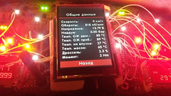

Håber du kan russisk

Du kan bare vælge et speedo fra 1998 til 2001, så burde du ikke have nogen problemer med canabis ( can bus ) hehe
Følger: 46 Følgere: 53 Biler: 16 Emner: 38 Svar: 478
Og det er på engelsk også, de har det ikke på dansk
