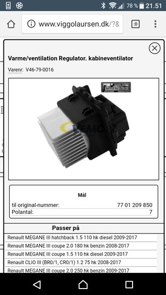

har fundet den her
https://m.bildeleshop.dk/febi-bilstein/1891343
og har kigget you tuber videoer så må vist bare igang.
